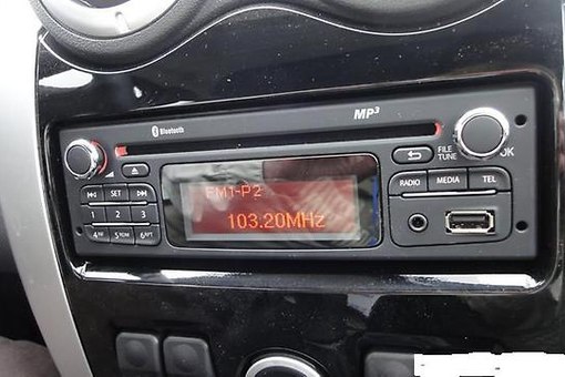

У меня вот такая магнитола в Stepway 2013 года. В автономном режиме работает 10
consoris
У меня вот такая магнитола в Stepway 2013 года. В автономном режиме работает 10 мин. Можно ли как-то продлить режим работы от аккумулятора?
Mladshiy
У меня на степвее 2016 тоже будет через 10 мин выключаться, а если повернуть ключ на одно деление то она будет работать пока не выключишь))).....
дайте пожалуйста ссылку на руководство как сделать.
Пока все что удалось мне нагуглить это: https://www.drive2.ru/l/1329678
но это судя по-всему не про эту магнитолу.
Мне без ключа надо. Уверен, что если от USB порта магнитолы с выключенной громкостью пару часов пока меня нет, будет заряжаться телефон, аккумулятор автомобиля не сдохнет.
Мне вобщем надо как-то автономно задействовать USB порт магнитолы без костылей типа ключа зажигания итп.
СПАСИБО!
kasma
я тоже так думаю, только в инструкции просто сказано о лимите в 10 мин, а как настраивать не сказано. К тому же не известно что это конкретно за устройство чтобы его гуглить.
Beroepra
а что если повернуть ключ и слушать магнитолу акум никогда не умрет по-вашему? :)
goodlucker
где провода подключаются к магнитоле заде есть три провода рядом
Красный, желтый и черный
Вот вам нужно соединить красный и желтый
->красный это + от зажигания
->желтый постоянный + от АКБ что бы настройки на магнитоле не сбивались
-> черный понятное дело это -
где находятся эти провода? сзади в багажном отсеке или под рулем слева, при открытой водительской двери в лючке предохранителей? Вы сами прозванивали или где-то прочли руководство?
