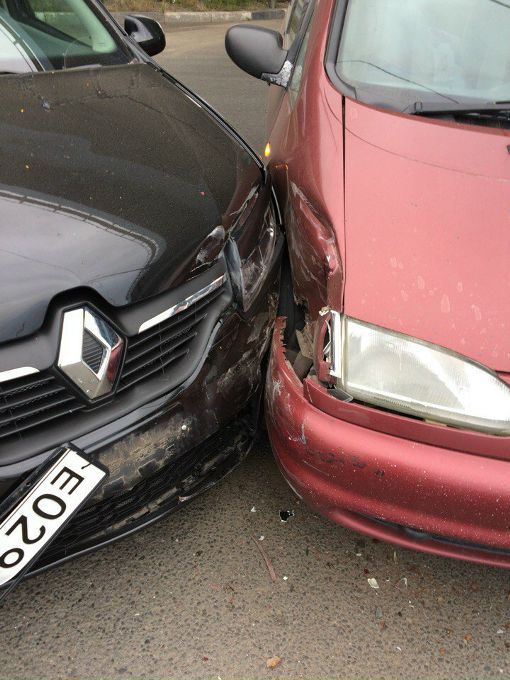

Привет всем Сандеровцам подскажите что в такой ситуации может потечь?
Да что угодно, может тормозуха, может антифриз, может еще что, какие отличительные особенности у протекшей жидкости?
crim
Можно ли перед тем как машину заберут в сервис ездить на ней
e-stage
вы думаете люди глядя на фото диагностику онлайн сделают?!!!!!!! Заедь в сервис и спроси
Чтоб не гадать необходимо открыть капот рычажком из салона слева снизу от руля.далее осматриваем наличие антифриза масла в двигле коробке и гуре..смотрим на акб на наличие трещин..и возможных подтеков..так же обращаем внимание на наличие тормозухи..если все на месте то это может дренажка забита и просто вытекла вода из полости..Желаю скорейшего выздоровления!
Вадим
можно ездить если уровень жидкостей норм, заведи и попробуй на малой скорости рулём покрутить тормоз понажисать и тд
homatomas
Капот открывал жидкости вроде в норме гу в порядке тормазуха тоже есть с места ДТП до дома доехал нормально жидкость была на подставке аккумулятора может он треснул сейчас на работе более подробно посмотрю позже
CiberBOb
У нас регулировка фар насколько я знаю гидравлическая, может оттуда жидкость?
