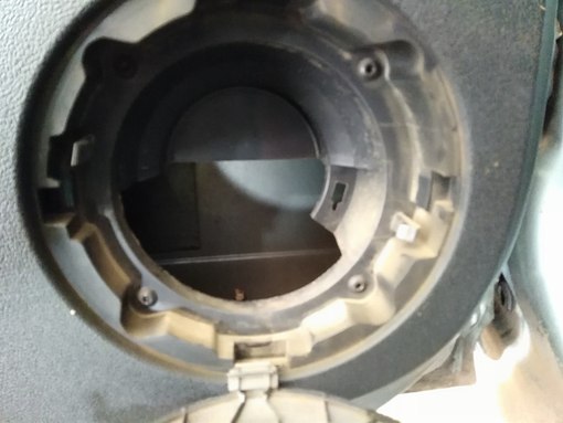

Ребят, привет, хочу в задние двери поставить колонки, сандеро 2010 год, скажите
Superbot
Ребят, привет, хочу в задние двери поставить колонки, сандеро 2010 год, скажите пжл, что это за провода, стеклопод. задние ручные.
ZAG
это может быть и на активатор цз задней двери.
У меня только на активатор и были провода в задних дверях
Customer
цз то по умолчанию, вот это и могут быть его провода, а вот на колонки проводов может и не быть (как было у меня).
Судя по фото тут их и нет. На проводах к колонкам либо одна либо две фишки на конце (как у Рено не знаю) а тут конца провода нет
Ну если цз есть, то он должен быть подсоединен.Если автор умеет держать в руках вольтметр, то он вызвонит эти провода.
