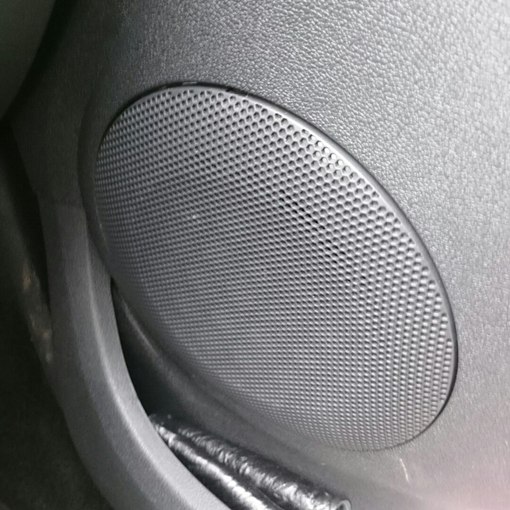

При прослушивании музыки (музыку я слушаю не громко) есть посторонние шумы
При прослушивании музыки (музыку я слушаю не громко) есть посторонние шумы справа, после того, как попытался разобраться в шуме- понял что стучит защита колонки (ну или как там она называется), вопрос: что можно туда подложить или чем таким обклеить что бы и держалось и не стучало

Есть такое дело, у меня по контуру этой накладки вставлены маленькие полосочки из такой ворсистой шумоизоляции, благодаряя этому нет люфта. А ещё был такой же ньюанс когда раскрутился один винт который держит колонку, от музыки и на кочках расдавался треск, проверьте и это...

Ворсистые наклейки у меня тоже есть, еще с салона (4 шт), но как-то они не особо помогают. Решил на толстый двухсторонний скотч приклеить- так скотч скрипеть начал (((

зайди в строймаркет и попроси самоклеющийся уплотнитель, там их разных куча, по метражу продаются. Как точно называются не знаю
