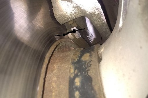

колесо не снимал, так подлез, это вот на это нужно смотреть у колодок ?
