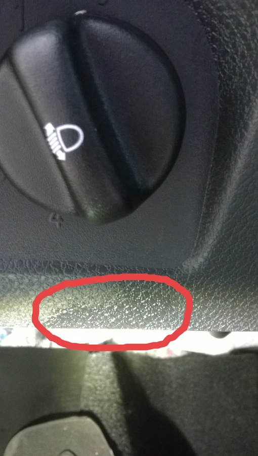

Кто сталкивался? Заметил под левой пяткой масляное пятно примерно 4 см. Залез за
Кто сталкивался? Заметил под левой пяткой масляное пятно примерно 4 см. Залез за педали и увидел резиновую заглушку в масле или смазке, как запотевшая, такой же блок (левее) и на краю пластика под регулировкой фар. Под капотом всё сухо. Думал смазка из тросиков регулировки стекла, но она не могла так распылиться. Думал тормозная ж-ть, но она по уровню и там сухо.
Valungec
Так гидрокорректор фар на то и гидро что никаких тросиков там нет. А есть жидкость которая подтекает у вас. Регулировка фар нормально работает?
Я даже и не знал, что он -гидро. Фары в одном положении меня устраивают. Я его даже не трогаю. Эти трубки ремонтопрегодны?
