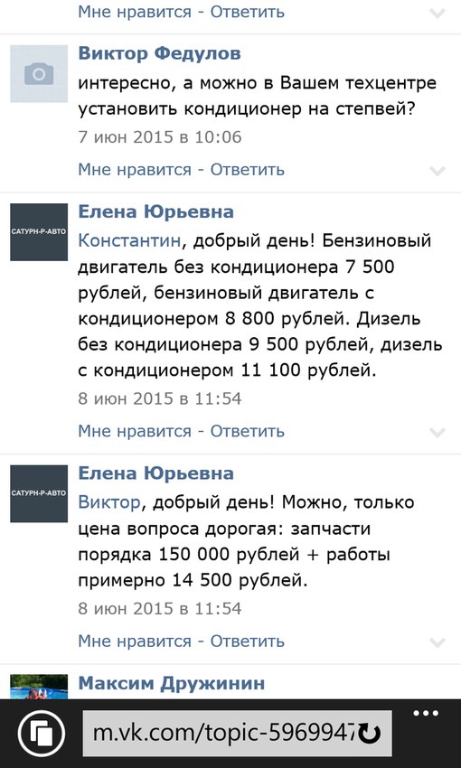

Нашел ответ в группе оф. дилер в г. Пермь
