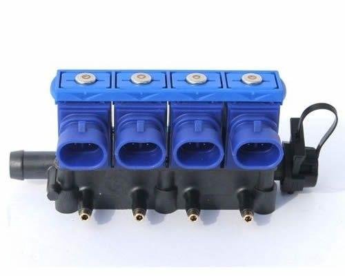

Оказалось, проблема в форсунках ГБО. Они так стучат. Стук передается на корпус двигателя, поэтому не смог сразу найти от куда звук.
У меня газовые форсунки начинают постукивать при переходе на газ, а на газ переходит при 50-53 градусах, и стучат однообразно, монотонно. Что у вас за система гбо, если не секрет?
a_sergeich
Я не знаю точно название. ГБО 4 поколение. Форсунки выглядят так Картинка форсунок синие
Раньше не было вообще заметного стука. Появился зимой. Стук именно через несколько секунд после запуска и одиночный примерно 1/2 такта потом ускоряется. потом все 4 форсунки тарахтят. Но при этом на газ авто не переключается, так как двигатель не прогрелся до нужной температуры.
Ну не знаю, вам видней, но странно все это. А после установки гбо такое наблюдалось?
