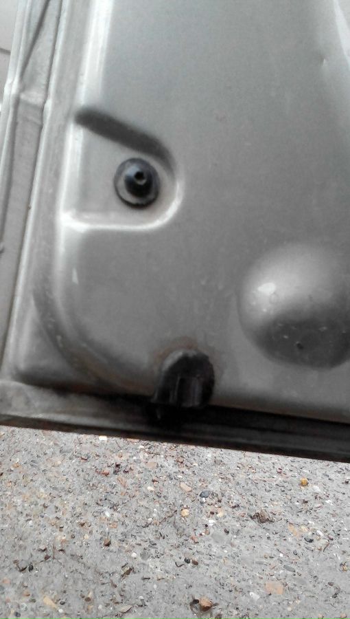

Столкнулся с такой проблемой. дренажные отверстия забило и из одной двери
Столкнулся с такой проблемой. дренажные отверстия забило и из одной двери вытекло пол-литра воды.убрал резинки.

Я как-то месяц гонял, пока задний пассажир не сказал, че-то у тебя плещется там.. Литра 2-3 вытекло :D
не забудьте проверить двери на отсутствие в них мусора! у меня клапан засорило кусочком скотча бумажного и кусочек изоленты я сам в двери нашел!

Мне В салоне до продажи сняли. Спустя 2 года вспомнил про резиночки, лежавшие с коробками, сказали, что они)
