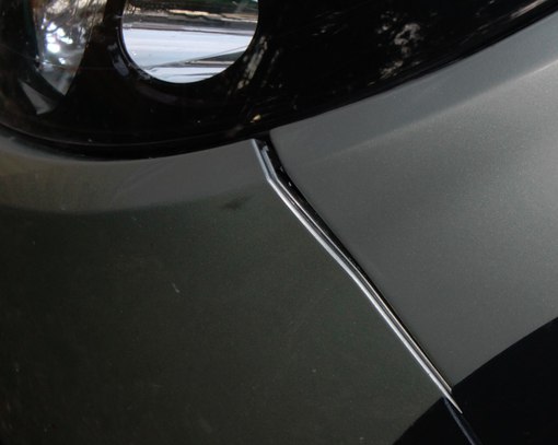

Немного отошло крепление верхней части бампера, обратно не вставляется.
Эхнатон
Добрый вечер! Немного отошло крепление верхней части бампера, обратно не вставляется. Подскажите, пожалуйста, как решить проблему и цену вопроса?
Misterio1984
у меня также - забил. Там отошло от клёпки или сорвало.. Короче надо это всё снимать, бампер, а для них подкрылки, а для этого колёса..
webmti
Открутить бампер...в этом месте пластиковая штуковина которая и держит бампер. Срезать все клепки...прикрутить на болтики м5 с шайбами и за щелкнуть бампер на место. Будет очень плотно надежно и красиво. Я так переделывал....
Добрый день! Подскажите, пожалуйста, а болты какой длины ставили? И гайки самоконтрящиеся или обычные?
