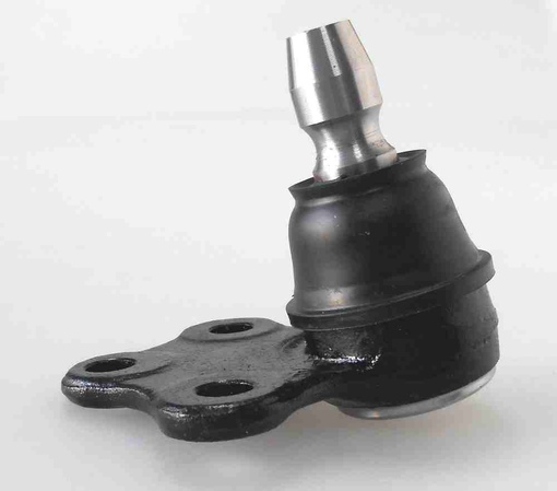

Друзья, сандеро 1 2012 года, какие шаровые купить, чтобы подольше походили,
artserge
Друзья, сандеро 1 2012 года, какие шаровые купить, чтобы подольше походили, киньте номер. Реально самому поменять только шаровую?
Ultima Thule
Покупай лучше полностью рычагом, и меняй в сборе, потому что шаровую поменяешь, потом всё равно рычаг даст о себе знать
Aivan Go
ну это чисто моё мнение, рычаги продаются только в сборе вместе с шаровой, а если шаровая полетела, значит и сайлентблоки уже вполне возможно на грани,
Nick-From
Дмитрий, снимай рычаг..переколачивай ..и езди дальше наслаждаясь тишиной))рычагом меняют по гарантии ..либо те кто денег не считает.)) Удачи на дорогах
ELar
на 2-3замены рычаг ходит.сам не поменяешь. Они запрессованы.я ставлю TRW . полет нормальный
Сегодня поехал на ТО, думал обойдусь только заменой всех жидкостей, заказал диагностику ходовой. В итоге приговорили левую шаровую, сильный люфт. Меняли полностью рычаг, сказали шаровая для Сандеро отдельно не меняется, только в сборе. Пробег 7500, вот тебе и хваленая логоновская подвеска, может конечно и брак с завода.
Damir
На первом меняла отдельно, без рычага. Все меняется отдельно, это дело на хозяина.
