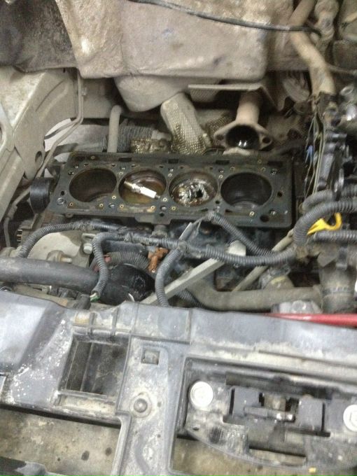

Не хочу ни Че сказать у нас один деятель флюенца не мог завести начал на удавке тоскать а у него ремень перескочил на 3 зуба. Итог замена двс
