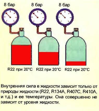

давлением очень приблизительно можно оценить объём фреона. Вот на картинке везде одинаковое давление а объём в системе разный
