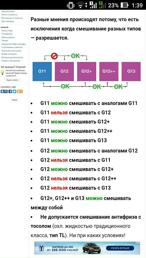

Уважаемые владельцы Сандеро 2011 года выпуска (или иные знающие люди)! Подскажите, пожалуйста, данные об охлаждающей жидкости, которая залита на заводе. Осталось совсем мало, какую доливать - не знаю.
cleopatra
Не гадайте, слейте эту и залейте новую, много затрат не будет) и машине лучше и вам головной боли меньше)
по времени - пора полностью антифриз менять.
долить можно любую G12+
На полную замену можно этот: https://logan-shop.spb.ru/spareparts/item/3071-antifriz-coolstream-nrc-5l
e-stage
По цвету смотри, я оригинал заливал, покупал у официала!
Klinok
Я у од взял доливку 1л, g11 зеленый у меня. Они сказали что мне такой доливали на то 1 и то 2
