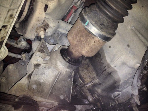

От куда мало идёт не могу
som_80
От куда мало идёт не могу понять
Как вариант могли при замене масла немного пролить (недавно было примерно так же-только снизу на защите было масло свеженькое-гарью не пахло)
Count Zero
Надо смотреть откуда начало подтеков- там и течь(если не пролито было)
Valungec
Сальник коленвала задний, 100%, короче если пробег больше 100.000 меняй сразу сцепу, смысл потом отдавать такую же сумму за снятие коробки
