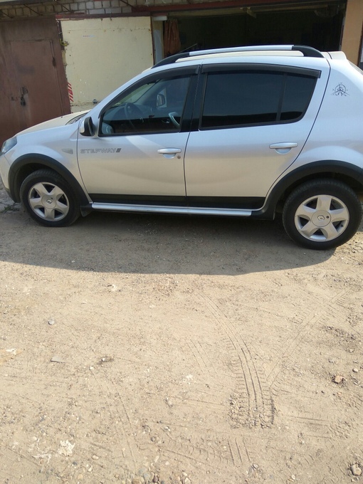

Надоело подкрашивать)Купил пленку под карбон, да заклеил накладки на пороги
WebZavod
Надоело подкрашивать)Купил пленку под карбон, да заклеил накладки на пороги.
aku_80
это не сложно!)Карбон и фен нужен.Я б тоже поменял, но у меня ветровики уже приклеены.С ними возится с очисткой следов от 3М скотча нет желания пока))
нет не сложно.Если опыта нет, сначала на чем нибудь попробуй.Руку набей.Потом уж на стойки перейдешь.Сначала помыть водой, вытереть.Наклеить пленку с запасом по краям.И малость прогревая феном(не сильный нагрев, а то можно и поплавить пленку)разглаживая ветошью мягкой приглаживаешь по поверхности стойки.Если не готовая выкройка пленки, то края осторожно лезвием бритвенным подрезаешь)
